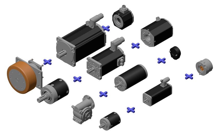

    Makine mühendisliği dünyasında devrim niteliğinde bir adım atan Dunkermotoren, uygulama odaklı hareket kontrol platformlarının geliştirilmesini hızlandıracak modüler bir sistem mimarisi sunuyor. Bu yenilikçi yaklaşım, mühendislik süreçlerini basitleştirirken, OEM'lere (Orijinal Ekipman Üreticileri) özel çözümler sunma esnekliği sağlıyor.
    💡 Ölçeklenebilir Sürücü Mimarisi ve Entegre Elektronik​
    Bu modüler platformun temelinde, önceden tanımlanmış ve doğrulanmış bileşen kombinasyonları ile standartlaştırılmış arayüzler yatıyor. Fırçalı ve fırçasız DC motorlar, AC motorlar, lineer sürücüler, dişli kutuları ve enkoderler gibi çeşitli bileşenlerin entegrasyonu, otonom yönlendirmeli araçlardan (AGV) tıbbi teknolojiye ve paketleme makinelerine kadar geniş bir yelpazede makine varyantlarını destekliyor.
    Mimarinin en kritik özelliklerinden biri, elektronik kontrol sistemlerinin doğrudan sürücü ünitelerine entegre edilmesidir. Bu merkezi olmayan (decentralized) yaklaşım, harici kontrol bileşenlerine olan ihtiyacı ortadan kaldırarak kablolamayı basitleştiriyor ve seri üretime uygun, son derece esnek makine tasarımlarına olanak tanıyor.
