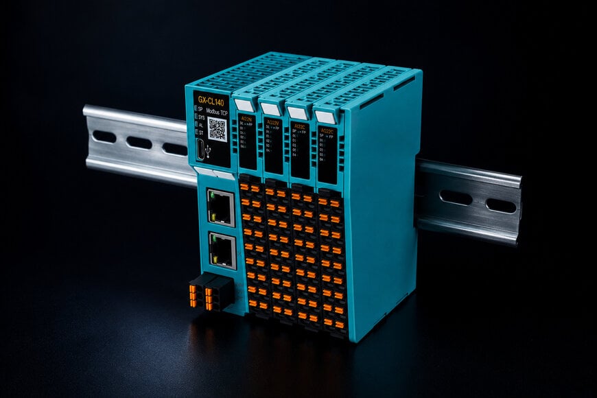

iO-GRID X platformunun en dikkat çekici özelliklerinden biri, 100 Mbps'ye kadar veri hızlarında çalışan birden fazla endüstriyel Ethernet protokolünü desteklemesidir. EtherCAT, EtherNet/IP, PROFINET, Modbus TCP ve CC-Link IE Field Basic gibi popüler iletişim arayüzleri mevcut.
Bu geniş protokol uyumluluğu, makine üreticilerinin ve sistem entegratörlerinin farklı otomasyon ortamlarında ve müşteri spesifikasyonlarında ortak bir donanım platformu kullanmasını sağlıyor. Her fieldbus kuplörü, iki adet RJ45 Ethernet portu ve entegre iki portlu bir anahtar içeriyor, bu da papatya zinciri (daisy-chain) ağ topolojilerine olanak tanıyarak kurulumu ve ağ genişletmeyi basitleştiriyor.
Entegre LED teşhisleri operasyonel durumu gösterirken, standart bir USB Type-C arayüzü üzerinden firmware güncellemeleri yapılabiliyor. Bu özellikler, özel donanım gerektirmeden yaşam döngüsü bakımı ve sistem yükseltmelerini destekliyor.
🔧 Esnek Modüler G/Ç Mimarisi​
iO-GRID X ailesi, değişen sinyal gereksinimlerini ve kanal yoğunluklarını karşılamak üzere tasarlanmış 20'den fazla modül tipini içeriyor. Modüler yapı, kullanıcıların tek bir istasyon içinde dijital, analog ve özel modülleri birleştirmesine olanak tanıyor.
  • []Dijital G/Ç Modülleri: 16 ve 32 kanallı konfigürasyonlarda, hem sink hem de source seçenekleriyle mevcut. Push-in terminaller ve 34 pinli IDC konektörler gibi bağlantı yöntemleri, kurulum gereksinimlerine göre seçim yapma imkanı sunuyor.
    ]Analog Modüller: Dört veya sekiz kanallı, 12 ila 16 bit çözünürlüğe sahip voltaj ve akım sinyallerini destekliyor. Yüksek çözünürlüklü analog işleme, proses izleme, çevresel kontrol ve makine teşhisi gibi uygulamalarda ölçüm doğruluğunu artırıyor.
  • Özel Modüller: Dirençli sıcaklık cihazı (RTD) arayüzleri, termokupl girişleri, seri iletişim arayüzleri, yüksek hızlı sayıcı modülleri ve darbe çıkış modülleri gibi seçenekler, sıcaklık izleme, hareket kontrolü ve kodlayıcı işleme gibi gelişmiş otomasyon fonksiyonlarını destekliyor.
🛡️ Endüstriyel Güvenilirlik ve Bakım Verimliliği​
Modüller, -10°C ila +60°C arasındaki ortam sıcaklık aralığında çalışacak şekilde tasarlanmış olup, çok çeşitli endüstriyel ortamlarda dağıtımı destekliyor. DIN rayına montaj, hem mekanik stabilite hem de topraklama sürekliliği sağlarken, altın kaplama yaylı ara bağlantı kontakları bitişik modüller arasında güvenilir iletişim sağlıyor.
Platform, standart 24 VDC güç kaynakları kullanılarak çalıştırılıyor ve farklı istasyon boyutlarını ve G/Ç yoğunluklarını desteklemek için iki güç kaynağı konfigürasyonuyla sunuluyor. Tüm modeller CE ve UL sertifikalarına sahip, bu da uluslararası ve Kuzey Amerika endüstriyel pazarlarında dağıtımı destekliyor.
Bakım kolaylığı da tasarımda önemli bir yer tutuyor. Ayrılabilir terminal blokları, saha kablolarını ayırmadan modüllerin değiştirilmesine olanak tanıyarak servis faaliyetleri sırasında kesinti süresini azaltıyor. Push-in kablolama teknolojisi, kurulum sırasında alet ihtiyacını ortadan kaldırırken, IDC konektörler daha yüksek kanal sayısına sahip uygulamalar için yüksek yoğunluklu kablolama seçenekleri sunuyor.
