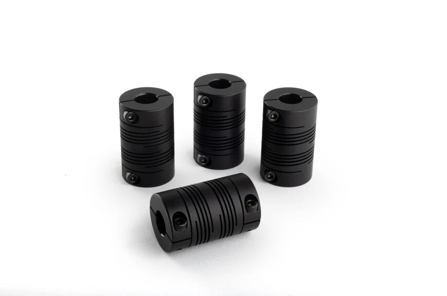

Ruland Manufacturing, hassas hareket sistemlerinde daha yüksek burulma rijitliği, genişleşmiş delik ölçüleri ve artan hizalama toleransı sunan altı ışınlı yeni bir beam kaplin tasarımını portföyüne ekledi. Bu yenilik, servo ve hareket kontrol uygulamalarında mekanik performansı ve entegrasyonu artırıyor.
Beam kaplinler, otomasyon, robotik ve tıbbi cihazlarda tork iletimi sırasında mil deformasyonunu önleyip, eksantrik ve açısal hizalama problemlerini minimize ederek yüksek doğruluk sağlamak için kritik role sahiptir. Ruland’ın yeni altı ışınlı geometrisi, tek veya dört ışınlı modellere kıyasla burulma rijitliğini artırırken, açısal, eksenel ve paralel hizalama hatalarını daha geniş aralıkta tolere ediyor.
### Beam Kaplin Özellikleri
- Altı ışınlı yapı, iki grup üçer helisel kesimden oluşuyor
- Açısal hizalama toleransı 7 dereceye kadar destekleniyor
- 4 mm - 25 mm (5/32 inç - 1 inç) arasında geniş delik çapı seçeneği
- Uzun tasarım, eksenler arası mesafelerde yüksek esneklik sağlıyor
- Anodize yüzey kaplaması ile korozyona dayanıklılık
- Yüksek eksenel hizalama toleransı sayesinde termal genişleme ve yapısal deformasyonlara uyum
- 2024-T51 alüminyumdan üretilmiş
- Tüm üretim partilerinde boyutsal tutarlılık ve performans tekrarlanabilirliği
