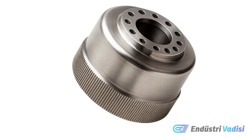

    Schaeffler'in geliştirdiği yeni şekillendirme süreci, yüksek hassasiyetli dişli geometrilerini malzeme kaldırmak yerine yüksek presleme kuvvetleriyle oluşturuyor. Bu teknolojik değişim, anahtar bileşenlerin üretim süresini dakikalardan saniyelere indiriyor! Toplam üretim maliyetlerinde %25'in üzerinde, malzeme tüketiminde ise %75'in üzerinde bir azalma sağlıyor. Üstelik, bu yeni dişliler geleneksel yöntemlerle üretilenlerle karşılaştırılabilir tork, verimlilik ve boyutsal doğruluk sunuyor.

    Robot eklem aktüatör pazarında, harmonik redüktörler (genellikle harmonik sürücüler olarak bilinir), sıfıra yakın boşlukları (genellikle 1 ark dakikanın altında) ve 50:1 ila 160:1 arasındaki yüksek redüksiyon oranları nedeniyle insanoid üst gövde ve işbirlikçi robot kolları için standarttır. Harmonic Drive ve Leaderdrive gibi köklü tedarikçiler, esnek ve rijit spline bileşenlerini geleneksel olarak özel CNC işleme ile üretirler. İşleme yüksek konumlandırma doğruluğu sağlasa da, önemli malzeme kaldırma ve daha uzun çevrim süreleri gerektirir. Schaeffler, yüksek basınçlı şekillendirme sürecine geçerek, geleneksel işlemenin malzeme israfı ve çevrim süresi sınırlamalarını doğrudan hedefliyor. Bu yaklaşım, %75 daha az malzeme kullanımı ve bileşen başına dakikalardan saniyelere düşen çevrim süresi gibi ölçülebilir avantajlarla, teknolojiyi geleneksel işlenmiş alternatiflere karşı yüksek hacimli endüstriyel ölçeklendirme için konumlandırıyor.
