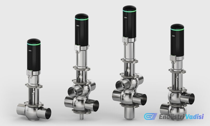

GEA, modüler vana portföyüne kapalı devre su-hidrolik tahrik teknolojisini entegre ederek içecek üreticileri için yeni bir dönem başlatıyor. Bu yenilik, sıkıştırılmış havaya olan bağımlılığı azaltırken, hat içi karıştırma hassasiyetini önemli ölçüde artırıyor.
⚙️ Nasıl Çalışıyor?
Geleneksel pnömatik sistemlerin aksine, bu teknoloji sıkıştırılmış hava yerine işlenmiş su veya onaylı su-glikol karışımı kullanan kapalı bir hidrolik devreye dayanıyor. Hidrolik sıvının neredeyse sıkıştırılamaz olması sayesinde, vana pozisyonu dalgalanan proses basınçlarına ve akış hızlarına rağmen mutlak hassasiyetle korunuyor. Merkezi bir pompa istasyonu, vanalara hidrolik sıvı sağlıyor. Bu mekanik kararlılık, sürekli akış görevlerinde yüksek kontrol hassasiyeti sunarken, pnömatik sistemlerin hava sıkıştırılabilirliği nedeniyle yaşadığı konumlandırma gecikmelerini ortadan kaldırıyor.

Bu tahrik teknolojisi, tekli (N tipi), yönlendirme (W tipi) ve çiftli (R ve D tipleri) vanalara entegrasyonla piyasaya sürülecek. Donanım, 10-12 Kasım 2026 tarihlerinde Almanya'nın Nürnberg şehrinde düzenlenecek BrauBeviale 2026 fuarında, Salon 9, Stant 362'de sergilenecek.
