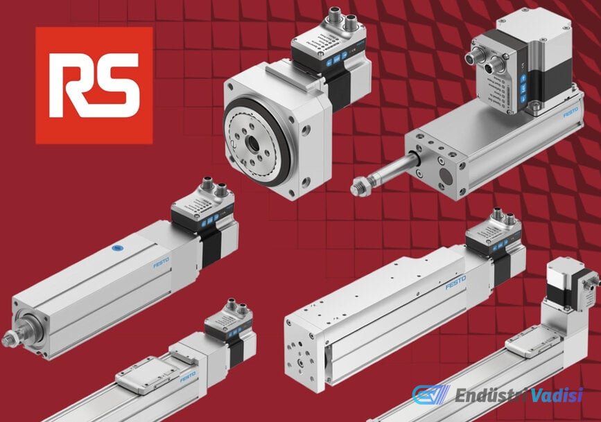

    ## Uygun Maliyetli Endüstriyel Otomasyon İçin Elektromekanik Aktüatörler
    RS Components, imalat ve intralojistik uygulamalarında maliyet etkin elektrikli hareket kontrolü sağlayan Festo'nun Simplified Motion Serisi'ni sunuyor. Bu entegre elektromekanik aktüatörler, pnömatik sistemlerden elektrikli harekete geçişi basitleştirmeye odaklanıyor.

    ### Ürün Çeşitliliği ve Hareket Tipleri
    Simplified Motion Serisi, lineer ve döner hareket için çeşitli aktüatörler sunar:
    • Yüksek hassasiyet ve besleme kuvveti için bilyalı vida tahrikli lineer aktüatörler
    • Yüksek hız ve uzun strok için dişli kayış tahrikli aktüatörler
    • Rehberli lineer ve dikey hareketler için kompakt mini kaydırıcılar
    • Pnömatik silindirlere işlevsel alternatif olarak geliştirilen modeller; kavrama, konumlandırma ve malzeme dağıtımı gibi görevleri destekler
    • Döner hareket için, geri boşluksuz rulmanlı ERMS aktüatör, özellikle intralojistikte yönlendirme ve konumlandırma uygulamalarına uygundur
