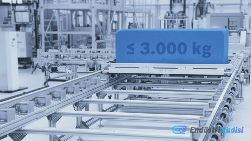

    Bosch Rexroth, ağır yüklerin taşınması için tamamen elektrikli ve modüler yeni transfer sistemi TS 7plus'u tanıttı. Bu sistem, montaj hatlarında 3.000 kg ağırlığa kadar iş parçalarını taşıyabilen dünyanın ilk özgürce yapılandırılabilen ağır hizmet transfer sistemi olarak öne çıkıyor.
    ### TS 7plus Modüler Ağır Hizmet Transfer Sistemi
    Standart bileşenlere dayanan TS 7plus, daha önce küçük parçalar için kullanılan modüler sistem konseptini ağır ve büyük iş parçalarına uyarlıyor. Sistem, 2.200 × 3.000 mm iş parçası paletlerini destekliyor ve kaldırma, döndürme ve konumlandırma gibi çeşitli fonksiyon modüllerini entegre edebiliyor.

    Sistemde kullanılan makaralar önceki modellere göre %50 daha büyük seçilerek hareketli parça sayısı metre başına azaltıldı ve sistemin çalışma süresi artırıldı. Yeniden tasarlanan rulman blokları ise montaj ve bakımı kolaylaştırıyor.
    Sistemin tahrik mekanizması zincir yerine konik dişli şaft sistemine dayanıyor. Bu sayede:

    Minimum 350 mm taşıma yüksekliği ile sistemi operatör konforu ve otomasyon ile uyumlu şekilde tasarlanmıştır. Motorlar içe monte edilerek çalışma güvenliği artırılmıştır. 24 m/dk maksimim hız ile sistem, sabit montaj hatlarında mobil araçlara kıyasla daha hızlı taşımayı mümkün kılar.
