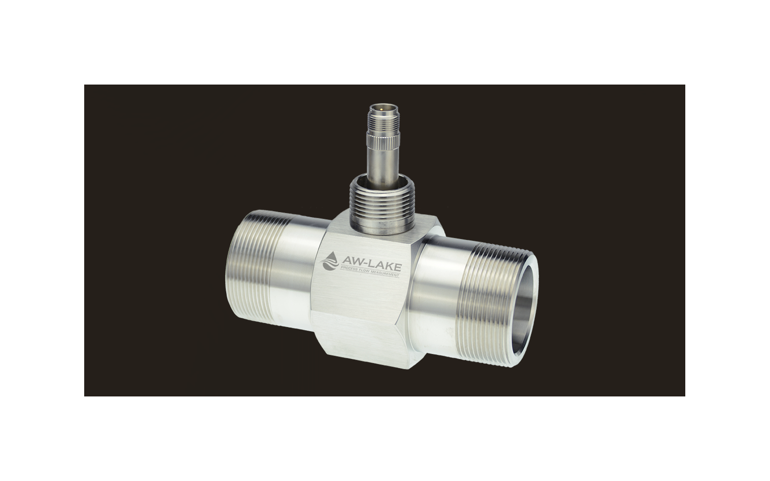

    ## AW-Lake'ten TH Serisi Yüksek Hassasiyetli Türbin Akış Ölçer
    AW-Lake, endüstriyel uygulamalar için geliştirdiği yüksek hassasiyetli TH Serisi Türbin Akış Ölçer ile pazarını genişletiyor. Bu cihaz, düşük viskoziteli sıvıların hassas ve güvenilir ölçümü için laboratuvar kalitesinde performans sunuyor.
    TH Serisi, yağ, su ve çeşitli proses kimyasalları gibi sıvıların akışını hassas şekilde ölçerken dayanıklı ve sahada kullanılmaya uygun yapısıyla öne çıkıyor. Paslanmaz çelikten üretimi ve hassas işçiliği, uzun süreli ve kararlı kullanım sağlıyor.
    ### TH Serisi Özellikleri
    • Ölçüm hassasiyeti: Kontrollü koşullarda doğrusal kalibrasyonla ±%0,5, tekrarlanabilirlik ise ±%0,1'e kadar ulaşabiliyor.
    • Kritik işlemler için uygun: Parti hazırlama, dozajlama, karıştırma ve test uygulamalarında küçük sapmaların bile ürün kalitesini etkilediği durumlarda güvenilir sonuçlar.
    • Endüstriyel dayanıklılık: Tam kaynaklı paslanmaz çelik yapı, sertleştirilmiş rotor desteği ve hassas rulmanlar, zorlu çalışma koşullarında uzun ömür sağlar.
    • Yüksek basınç ve geniş sıcaklık aralığına uyumlu tasarım: Petrol sahaları, proses endüstrisi ve genel sanayide kullanım için ideal.
    • Esnek entegrasyon: Farklı boru çapları ve akış aralıkları; düşük akış test ortamlarından yüksek debili transfer hatlarına kadar geniş uygulama yelpazesi.
    • Elektronik entegrasyon desteği: Elektronik ekranlar, verici ve kablosuz toplamlayıcılarla PLC, DCS ve proses kayıt sistemlerine kolay bağlanabilir.
    TH Serisi, yüksek doğruluk ve tekrarlanabilirlik ihtiyacı olan mühendisler için güvenilir ve hızlı tepki veren bir akış ölçüm platformu sunar. Daha fazla bilgi almak ve uygulamanıza yönelik doğru boyutlandırma ile entegrasyon desteği için AW-Lake teknik satış ekibiyle iletişime geçebilirsiniz.
