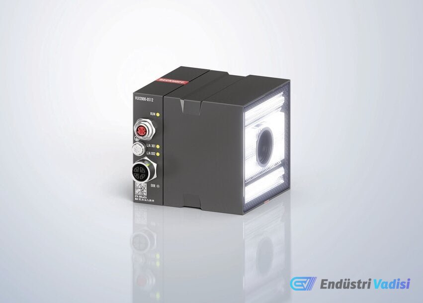

Vision Unit Illuminated (VUI), görüntü yakalama, ayarlanabilir optik ve aydınlatmayı tek bir IP65/67 koruma sınıfına sahip gövdede birleştiren merkezi olmayan bir görüntüleme sistemi olarak çalışıyor. EtherCAT ile otomotiv veri ekosistemine ve genel endüstriyel kontrol sistemlerine entegre edilebilen bu sistem, modüler görüş donanımlarına kıyasla daha az yer kaplıyor ve kablolama karmaşasını azaltıyor.
Son genişleme ile 5.1, 8.1 ve 12.4 megapiksel çözünürlükte sensörler sunuluyor. Bu sensörler, yüksek hızlı döngü tespiti ve yüksek hassasiyetli metrologi uygulamalarını hedef alıyor.
