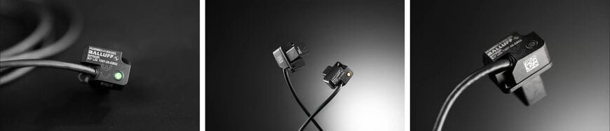

Balluff, sınırlı montaj alanlarında yüksek doğrulukla temassız metal pozisyon tespiti yapabilen kompakt bir endüktif ölçüm sistemi geliştirdi. Bu yeni çözüm, özellikle hassasiyet ve güvenilirliğin kritik olduğu, dar alanlara sahip makine takım uygulamaları için tasarlandı.
### Hassas İşleme Alanlarındaki Alan Sıkıntısına Yenilikçi Çözüm
İşleme merkezlerinde takım milli ve takım değiştirici gibi bileşenlerin doğru pozisyonlarının izlenmesi, doğru sıkıştırma ve proses kararlılığı için elzemdir. Makine tasarımlarının miniaturize olması, sensör entegrasyonunu zorlaştırırken, geleneksel sensörler ekstra montaj alanı ihtiyaçlarıyla ya da ölçüm aralığında sınırlamalarla karşılaşır.
Balluff'un BIP endüktif pozisyon ölçüm sistemi, 10 mm'ye kadar ölçüm aralığını koruyarak kompakt tasarımı sayesinde dar mekanik montajlara doğrudan entegre edilebiliyor ve makine düzeninde değişiklik gerektirmiyor.
### Temassız Ölçüm Prensibi ve Sistem Tasarımı
Sistem, metal hedeflerin konumlarını temas olmadan tespit eden endüktif sensör prensibini kullanır. Bu sayede mekanik aşınma önlenir ve bakım ihtiyacı azalır. Sürtünme giderildiği için uzun süreli kullanımlarda ölçüm doğruluğu sabit kalır.
Analog çıkış ve IO-Link haberleşmesini aynı cihazda sunan çift arayüz yapısı, hem mevcut kontrol sistemleriyle uyumluluk sağlar hem de dijital otomasyon altyapılarına entegrasyonu kolaylaştırır. IO-Link sayesinde sensör seviyesi parametre ayarı, tanılama ve veri erişimi mümkün olur.
### Entegrasyon ve Fonksiyonellik
Sensör, makine takım ortamlarına kolay entegrasyon için tasarlanmıştır. IO-Link bağlantısı sayesinde kurulum ve programlama basitleştirilir, devreye alma süresi kısalır. Ayrıca sistem, uygulama taleplerine göre ek donanım değişikliğine gerek kalmadan yapılandırılabilir.
Programlanabilir hareket sayacı sayesinde hareket döngüleri takip edilir; bu veri, hareket sıklığı ile aşınma ve servis ömrü ilişkilendirilerek kestirimci bakım stratejilerine destek olur.
Farklı montaj yönlerine uyumlu kablo çıkışları (yatay veya dikey) sayesinde, dar alanlarda mekanik yerleşim kolaylaşır.
