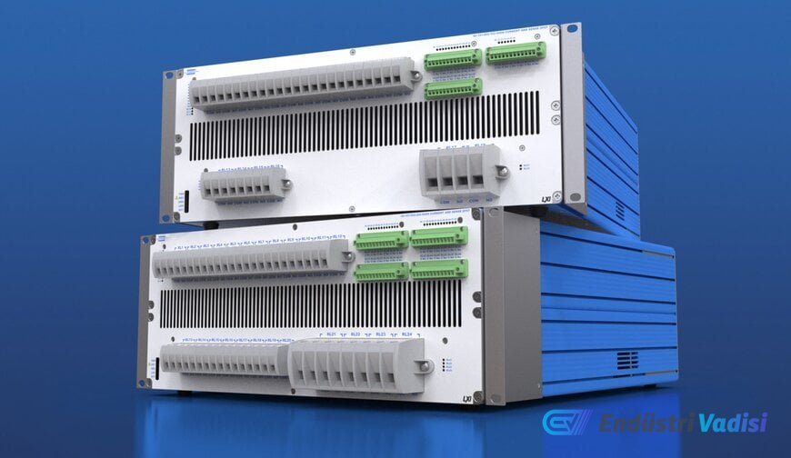

    🚀 Pickering Interfaces'tan Devrim Niteliğinde Bir Adım! 🚀​
    Pickering Interfaces, otomotiv veri ekosisteminde yüksek voltaj sinyallerini yönlendirmek ve güç kaynaklarını yönetmek için tasarlanmış standart bir donanım mimarisi sunuyor. Bu yeni sistem, elektrikli araç batarya testlerinden güneş invertörü doğrulamasına ve gelişmiş havacılık geliştirmelerine kadar birçok teknik uygulamada yüksek güçlü sinyal yönlendirmesini basitleştiriyor.
    🔌 60-191 LXI Serisi: Güç Yönetiminde Yeni Bir Dönem 🔌​
    Pickering Interfaces'ın piyasaya sürdüğü 60-191 LXI yüksek akım ve algılama tek kutuplu tek atışlı (SPST) anahtarlama ailesi, 80 A ve 300 V'a kadar yüksek güçlü sinyal yönlendirmesini yönetmek üzere tasarlandı. Bu donanım, birden fazla yüksek akım güç kaynağının dağıtımını, sıralamasını ve yönetimini kolaylaştırıyor.
    🛠️ Otomatik Test Sistemlerine Kolay Entegrasyon 🛠️​
    Yüksek akım anahtarlamanın otomatik test sistemlerine entegrasyonu, geçmişte mühendislerin ayrı kontaktörler ve dijital çıkış modülleri kullanarak özel düzenekler oluşturmasını gerektiriyordu. 60-191 ailesi, bu özel yapıları standart, bakımı kolay bir 4U muhafaza ile değiştiriyor. Bu donanım mimarisi, yakıt hücresi araştırmaları, hidrojen elektrolizi ve güvenilir, otomatik güç dağıtımının kritik olduğu yüksek akım çeken otomotiv elektroniği gibi alanlarda fonksiyonel testleri destekliyor.
    ⚙️ Röle Yapılandırması ve Kontrol Mekanizmaları ⚙️​
    Anahtarlama üniteleri, yirmi adede kadar 40 A ve dört adet 80 A hermetik olarak kapatılmış SPST normalde açık (NO) kontaktör barındıran dört standart konfigürasyonda mevcuttur. Bunlar, algılama hatlarına özel olarak ayrılmış aynı sayıda 1 A SPST röle ile eşleştirilmiştir. Donanım mühendisleri, bir güç kaynağı ünitesinin pozitif ve negatif çıkışlarını, ilgili yüksek ve düşük algılama hatlarıyla birlikte ön panel vidalı terminal bağlantıları aracılığıyla programlı olarak bağlayabilir ve ayırabilir.
    Sistem, her rölenin bağımsız kontrolüne veya tek bir komutla iki yüksek akım ve iki düşük akım rölesinin gruplandırılmış çalışmasına izin verir. Bu gruplandırma mekanizması, standart dört telli güç kaynağı bağlantılarının anahtarlanmasını kolaylaştırarak, çok kanallı güç enjeksiyonunu yönetmek için gereken kontrol kodunun karmaşıklığını azaltır.
    💾 Sıra Depolama ve Ağ Bağlantısı 💾​
    Ana bilgisayar işlemlerini azaltmak ve sistem gecikmesini en aza indirmek için her ünitede, 5.000 adede kadar önceden tanımlanmış anahtarlama dizisini depolayabilen yerleşik bir sıralama hizmeti bulunur. Bu diziler, yazılım komutları veya doğrudan şasiden yapılandırılabilir donanım tetikleyicileri aracılığıyla yürütülür.
    Donanım, LXI 1.5 uyumlu 1000Base-T Ethernet arayüzü aracılığıyla, bir uygulama programlama arayüzü (API) veya yerleşik bir yazılım ön paneli kullanarak çalışır. Sistem entegrasyonu, Windows, Linux, LabVIEW, Python, C/C++, C#, MATLAB ve Simulink ile uyumlu Değiştirilebilir Sanal Enstrüman (IVI) ve doğrudan G/Ç sürücüleri tarafından desteklenir. Ek tanılama özellikleri arasında durum göstergesi için ön panel ışık yayan diyotlar (LED'ler) ve tahmini bakım programlarını desteklemek ve mevcut anahtarlama yollarındaki fiziksel aşınmayı dengelemek için yerel röle döngüsü sayımı bulunur.
    💡 Neden Pickering 60-191? 💡​
    Otomatik test ekipmanı (ATE) pazarında, LXI anahtarlama sistemleri genellikle Keysight Technologies ve VTI Instruments (AMETEK) gibi şirketler tarafından üretilir. Bu sistemler için birincil hedef kıyaslama, maksimum dahili akım taşıma kapasitesi ve dört telli ölçümler için yerel algılama hatlarının entegrasyonudur.
    Keysight 34980A veya VTI EX1200 serisi gibi standart yüksek yoğunluklu LXI ana çerçeveleri, tipik olarak 1 A ile 16 A arasında derecelendirilmiş dahili çoklayıcı ve matris modüllerini destekler. Sürekli akımları 80 A'ya yaklaştırmak için test mühendisleri genellikle LXI şasisinden harici, üçüncü taraf elektromekanik kontaktörlere düşük voltaj kontrol sinyallerini yönlendirmek zorundadır. 80 A ve 40 A hermetik olarak kapatılmış kontaktörleri, 1 A algılama röleleriyle birlikte doğrudan tek bir LXI 1.5 uyumlu 4U şasiye entegre ederek, 60-191 mimarisi, dağıtılmış harici kontaktör kablolamasına olan ihtiyacı ortadan kaldırır, böylece test rafının genel hacimsel ayak izini azaltır ve kablo demetindeki potansiyel arıza noktalarını düşürür.
