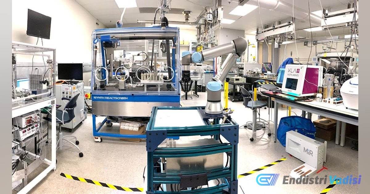

    PoLARIS Projesi: Geleceğin Laboratuvarları 🌐​
    Polimerler için Yapay Zeka, Robotik, Enformatik ve Standartlar Laboratuvarı (PoLARIS) Projesi, polimer bilimini robotlar ve yapay zeka ile birleştirerek otonom deneyleri uzaktan, yeni bir bulut altyapısı üzerinden yürütmeyi hedefliyor.
    Bu iddialı proje, ABD Ulusal Bilim Vakfı'ndan (NSF) alınan 20 milyon dolarlık bir hibe ile finanse ediliyor. Chicago Üniversitesi Pritzker Moleküler Mühendislik Okulu (UChicago PME), Chicago Üniversitesi Bilgisayar Bilimleri Bölümü ve Argonne Ulusal Laboratuvarı'nın ortak çalışmasıyla hayata geçiriliyor.
    UChicago PME'ye göre PoLARIS, yerel tedarik zincirlerini güçlendirmeyi, yabancı malzemelere olan bağımlılığı azaltmayı ve Amerikan şirketlerinin yıllık 200 milyar doları aşan sektörlerde küresel rekabette öne çıkmasına yardımcı olmayı amaçlıyor.

    • Rolü: UChicago Pritzker Moleküler Mühendislik Okulu'nda yardımcı doçent ve PoLARIS'in eş-baş araştırmacısı. Donanım altyapısı ve bilimsel sürücülerden birine liderlik ediyor. Robotik platformları, enstrümanları ve deneysel iş akışlarını entegre ediyor.
    • Proje Tanımı: PoLARIS, polimerler ve yumuşak malzemeler için bir bulut laboratuvarı. Malzeme bilimi, yapay zeka, robotik, otomasyon ve ileri karakterizasyonu bir araya getiriyor. Amacı, araştırmacıların karmaşık deneyleri uzaktan yürütmesini sağlamak ve malzeme araştırmalarını daha hızlı, tekrarlanabilir ve daha geniş bir topluluğa erişilebilir kılmak.

    • Robotlar: Kimyasalları dağıtma, reaksiyonları yürütme, filmler yapma, numuneleri transfer etme ve ölçümler yapma gibi fiziksel işleri gerçekleştirir.
    • Yapay Zeka: Hangi deneylerin yapılması gerektiğine karar verir, deneyleri planlar, gelen verileri analiz eder, eğilimleri veya belirsizlikleri belirler ve bir sonraki adımı önerir.
    • Yazılım Altyapısı: Bu parçaları tek bir iş akışı olarak çalışacak şekilde birbirine bağlar.
    Bilim insanları süreci denetleyebilir, kısıtlamalar getirebilir ve uzmanlıkları gerektiğinde müdahale edebilir. Bu insan-yapay zeka ortaklığı, otonomi anlayışlarının merkezinde yer alıyor.

    “Normalde bir araştırmacı bir deney yapar, sonuçları analiz eder, bir sonraki deneyi ne deneyeceğine karar verir ve sonra laboratuvara geri döner. Otonom bir iş akışında, bu adımların çoğu sürekli olarak gerçekleşebilir. Robotik sistem deneyi yapar ve verileri toplar, model sonuçları analiz eder ve bir sonraki koşulları önerir, ve sistem bir sonraki turu başlatır. Böylece araştırma çok daha hızlı ilerleyebilir.”
    PoLARIS, Argonne'daki Nanoboyutlu Malzemeler Merkezi'ndeki yapay zeka güdümlü robotik laboratuvarı Polybot ile zaten gösterilen bu tür iş akışını genişletecek.
