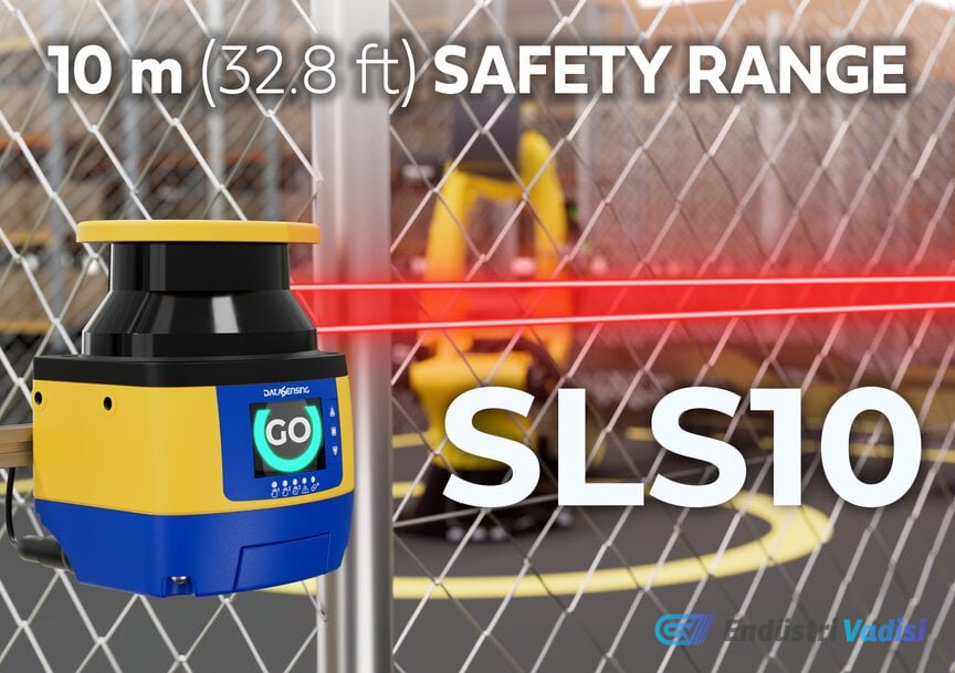

Datasensing, Datalogic'in Sensör ve Güvenlik birimi, piyasaya sürdüğü SLS10 Güvenlik Lazer Tarayıcı ile endüstriyel güvenliğe yeni bir soluk getiriyor. Bu yenilikçi cihaz, piyasadaki en geniş güvenlik kapsamını sunarken, ultra hızlı tepki süreleri ve sınıfının en iyi açısal çözünürlüğü ile üreticilerin koruma seviyelerini artırmasına yardımcı oluyor. Üstelik, toplam sahip olma maliyetini (TCO) de düşürüyor.
🎯 10 Metre Menzil ile Devrim Niteliğinde Güvenlik
Dünyanın ilk 10 metrelik güvenlik lazer tarayıcısı olan SLS10, 275° tarama açısı ve 70 mm algılama yeteneği ile tek bir tarayıcıdan 240 m²'ye kadar güvenlik kapsamı sağlıyor. Bu sayede, daha büyük çalışma alanları, daha uzun üretim hatları ve daha büyük endüstriyel makineler daha az cihazla korunabiliyor. Birden fazla tarayıcı yerine tek bir SLS10 kullanmak, donanım yatırımını azaltırken, devreye alma sürelerini kısaltıyor ve bakım gereksinimlerini düşürüyor.
💰 Daha Fazla Güvenlik, Daha Az Maliyet
SLS10, farklı uygulamalar için çeşitli algılama yetenekleri sunuyor. 70 mm algılama için 10 metrelik güvenlik menzilinin yanı sıra, 30 mm için 5 metre, 40 mm için 5.5 metre, 50 mm için 7.5 metre ve 60 mm için 8.75 metre menzil seçenekleri mevcut. Bu esneklik, paletleme sistemleri, robotik hücreler, lazer kesim makineleri, ağaç işleme makineleri ve depo AGV/AMR'leri gibi birçok uygulama için ideal bir çözüm sunuyor. Müşteriler, her riskin güvenli bir şekilde ele alındığından emin olurken, toplam sistem maliyetlerini düşürüyor.
🧭 Güvenliğin Ötesinde Değer Katıyor
SLS10, güvenlik fonksiyonlarının ötesinde, 0.059°'ye kadar sınıfının en iyi açısal çözünürlüğü sayesinde navigasyon uygulamalarında da güçlü performans sergiliyor. Bu, yüksek hassasiyet gerektiren AGV/AMR'ler ve otomatik forkliftler için özellikle değerli. Bu ek uygulama potansiyeli, geleneksel güvenlik görevlerinin ötesinde değer katıyor.
⚡ Daha Hızlı Tepki, Daha Küçük Ayak İzi
SLS10, 9 metrenin üzerindeki güvenlik mesafeleri için sınıfının en iyisi olan ultra hızlı 84 ms tepki süresi sunuyor. Bu, tehlikeli alanlara daha yakın kurulumlara olanak tanırken uyumluluğu sürdürüyor. Sonuç olarak, daha küçük makine ayak izi, daha fazla tasarım esnekliği ve artan üretkenlik elde ediliyor.
⚙️ Daha Akıllı Yapılandırma, Daha Kolay Devreye Alma
Datasensing, yeni ONEGUI platformu aracılığıyla yeniden tasarlanmış DL Sentinel kullanıcı arayüzünü tanıttı. Bu, kurulumu ve günlük yönetimi kolaylaştırıyor. Kullanıcılar güvenlik bölgelerini daha kolay yapılandırabilir, Master ve Remote cihazları aynı anda izleyebilir ve OptimaTune teknolojisi ile güvenlik mesafesi, tepki süresi ve çevresel koşullar arasında en iyi dengeyi otomatik olarak seçebilir. Bu, devreye alma süresini azaltırken, stok esnekliğini artırıyor.
💪 Güvenilirlik İçin Tasarlandı
SIL-2 ve PLd güvenlik standartlarına uygun olan SLS10, kritik endüstriyel ortamlar için gerekli güvenilirliği sunuyor. Toza karşı güçlü bağışıklık, yanlış tetiklemeleri azaltarak gereksiz ve maliyetli makine duruşlarını önlemeye yardımcı oluyor.
