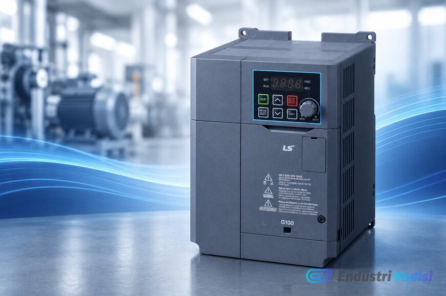

💡 LS ELECTRIC G100: Endüstriyel Kontrolün Yeni Yüzü
LS ELECTRIC America, endüstriyel otomasyon sistemleri için tasarlanmış yeni düşük voltajlı değişken frekanslı sürücüsü G100 General AC Drive'ı tanıttı. Bu kompakt sürücü, güvenilir motor kontrolü sağlarken, güvenlik ve elektromanyetik uyumluluk (EMC) konularında da iddialı.
🛡️ Entegre Güvenlik ve EMC Özellikleri
- Güvenli Tork Kapatma (STO): UL 61800-5-1 standardına uygun olarak entegre STO fonksiyonu sayesinde, motor torku ana elektrik bağlantısını kesmeden güvenli bir şekilde durdurulabiliyor. Bu, bakım ve acil durumlarda büyük kolaylık sağlıyor.
- Dahili EMC Filtresi: 400 V modellerde EN 61800-3 spesifikasyonlarına uygun C3 EMC filtresi bulunuyor. Bu filtre, elektrik gürültüsünü azaltarak sistemin daha kararlı çalışmasına yardımcı oluyor.
- Dayanıklı Tasarım: MIL-217PLUS standartlarına göre tasarlanan G100, hassas elektronik bileşenleri (IGBT'ler ve PCB'ler) hava kaynaklı kirleticilerden koruyan özel bir hava akışı yönetimine sahip.
⚙️ Motor Kontrol Performansı ve Esneklik
G100, hem ağır hizmet (ekstrüderler, vinçler) hem de normal hizmet (santrifüj fanlar) uygulamaları için uygun. Temel motor kontrol modları arasında V/F kontrolü, kayma kompanzasyonu ve gelişmiş sensörsüz vektör kontrolü yer alıyor. Sensörsüz vektör algoritması, düşük hızlarda bile yüksek tork çıkışı sağlıyor.
- PID Kontrolü: Dahili proses PID kontrolü ile operasyonel esneklik artırılmış.
- Kinetik Enerji Tamponlama (KEB): Anlık güç kesintilerinde sistemin çalışmaya devam etmesini sağlıyor.
- Uçan Başlatma: Dönen yükleri takılmadan yakalayabilme özelliği sunuyor.
- Programlanabilir Girişler: P1-P8 dijital girişleri ve DriveView9 yazılımı üzerinden çalıştırılan Gelişmiş Kullanıcı Dizisi özelliği ile temel PLC mantığı sürücü üzerinde çalıştırılabiliyor.
🛠️ Kolay Kurulum ve Mekanik Parametreler
- DIN Ray Montajı: 4 kW'a kadar olan üniteler için DIN ray montajı imkanı sunuyor.
- Kompakt Tasarım: 2 mm yan yana kurulum mesafesi ile elektrik panosu alanından tasarruf sağlıyor.
- Kablolama Seçenekleri: Koruyucu bağlantılar için takılabilir bir boru kutusu mevcut.
- Kullanıcı Dostu Arayüz: Entegre hız potansiyometresine sahip bir tuş takımı ile manuel frekans ayarları yapılabiliyor.
- Fan Ömrü Teşhisi: 50.000 saatlik kümülatif çalışmadan sonra çok fonksiyonlu bir röle uyarısı tetikleyerek önleyici bakım planlamasına yardımcı oluyor.
📊 Rekabetçi Avantajlar
G100, ABB ACS380 ve Schneider Electric Altivar Machine ATV320 gibi rakipleriyle doğrudan rekabet ediyor. UL 61800-5-1 uyumluluğu, entegre C3 filtresi ve sensörsüz vektör performansı ile önemli fonksiyonel güvenlik ve harmonik bastırma kriterlerini karşılıyor. Standart RS485 Modbus iletişimi ve endüstriyel ethernet protokolleri seçenekleriyle, modern makine üreticilerinin ihtiyaç duyduğu hassas ayak izi, aşırı yük eşikleri (ağır hizmet modunda 1 dakika boyunca %150) ve DIN ray optimizasyonunu sunuyor.
