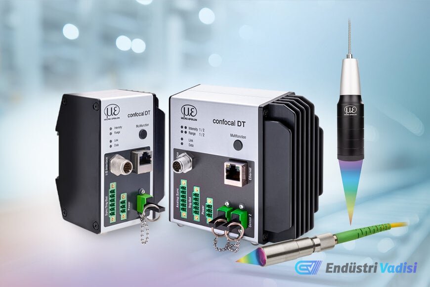

    Micro-Epsilon, dar alanlarda temassız yer değiştirme ölçümlerini optimize etmek amacıyla confocalDT IFS2404 serisini IFS2404-18 sensörüyle genişletti. Bu yeni optik sensör tasarımı, yüksek hassasiyetli ölçümler için özel olarak geliştirildi.

    IFS2404-18, 0.17'lik sayısal açıklığa sahip bir optik mimariyi entegre eder. Bu düşük sayısal açıklık, bitişik duvarları kırpmadan derin boşluklara ve dar açıklıklara nüfuz eden dar, kolime edilmiş bir ışık konisi üretir. Sensör, yaklaşık 61 mm'lik bir ofset mesafesinden başlayarak 18 mm'lik bir ölçüm aralığı sunar. Bu konfigürasyon, mevcut 10 mm ve 28 mm aralıklı optikler arasındaki fiziksel boşluğu doldurarak, ön optik elemanı korurken bileşen ve proses varyasyonları için yeterli ölçüm derinliğini sağlar.

    Micro-Epsilon, IFS2404 ailesini IFS2404-1, IFS2404-3 ve IFS2404-6 modellerini bireysel bileşenler olarak piyasaya sürerek genişletti. Ayrıca, üretici, yoğun otomasyon armatürlerine ve çok kanallı denetim dizilerine sığacak şekilde ince silindirik bir muhafazada 4 mm'lik bir ölçüm aralığı sunan IFS2404-4'ü de tanıttı.
