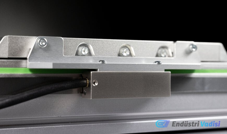

HIWIN, endüstriyel otomasyon projelerinde devreye alma süreçlerini hızlandırmak ve referans koşularını ortadan kaldırmak amacıyla mutlak konum ölçüm sistemi APM'yi lineer eksenlerine entegre ediyor. Bu yeni sistem, tahrik teknolojisindeki uçtan uca konumlandırma çözümleri için tamamen entegre bir anahtar bileşen olarak öne çıkıyor.
⚙️ Entegre Tasarım ve Kolay Bağlantı​
HIWIN'in yeni APM sistemi, manyetik olarak kodlanmış bir ölçüm çözümü sunuyor. Endüstriyel ortamlardaki otomatik konumlandırma görevleri için tasarlanan bu sistem, mevcut portföyü sapmasız konum tespitiyle tamamlıyor. Sistem, eksenin içine doğrudan monte edilerek yerden tasarruf sağlıyor, fiziksel arayüzleri azaltıyor ve tasarım süreçlerini basitleştiriyor. Elektriksel bağlantı ve veri iletimi, modern otomasyon ortamlarına doğrudan entegrasyon sağlayan standart bir BiSS-C arayüzü üzerinden gerçekleşiyor. Bu sistem yaklaşımı sayesinde, lineer eksen, sensör teknolojisi, motor ve tahrik teknolojisi teknik olarak koordineli bir genel çözüme dönüşerek tesis üreticileri için entegrasyon çabasını önemli ölçüde azaltıyor.
🎯 Anında Konum Tespiti ve Zorlu Koşullara Dayanıklılık​
Artımlı sistemlerin aksine, temassız, manyetik olarak kodlanmış sensör teknolojisi, sistem açıldıktan hemen sonra lineer eksenin mevcut konumunu tespit ediyor. Zaman alıcı referans koşuları tamamen ortadan kalktığı için, makineler duruş sonrası çok daha hızlı bir şekilde tam operasyonel hazır duruma geliyor. APM sisteminin mekanik tasarımı, yağ, kir, güçlü titreşimler veya mekanik şoklara maruz kalma gibi zorlu üretim koşullarında bile konum verilerinin güvenilir ve hassas bir şekilde tespit edilmesini sağlıyor.
Sıfır referans çalıştırmaları. Daha hızlı başlangıç. Hassas konumlandırma. HIWIN'in entegre APM teknolojisi, mutlak konum algılamanın devreye almayı nasıl basitleştirebileceğini ve makine kullanılabilirliğini nasıl artırabileceğini gösteriyor.
