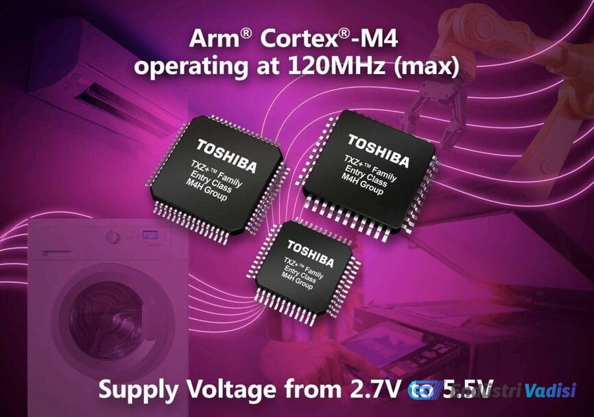

Toshiba, fabrika ve tüketici ekipmanlarındaki karmaşık kontrol mantığını yönetmek üzere tasarlanmış, Arm Cortex-M4 işlemcili yeni mikrodenetleyicilerin seri üretimine başladı. Toshiba Electronics Europe tarafından piyasaya sürülen M4H grubu, TMPM4H4FYUG, TMPM4H2FYDUG ve TMPM4H1FYUG modellerini içeriyor. Bu çipler, arayüz işleme ve zamanlama yönetimi gibi sistem kontrol fonksiyonlarını destekleyerek endüstriyel otomasyon altyapısı ve tüketici cihazları üretimindeki elektromekanik süreçleri yönetmek için özel olarak geliştirildi.
Mimari ve Güç Özellikleri​
Bu mikrodenetleyiciler, kayan nokta işlem birimi (FPU) ve bellek koruma birimi (MPU) ile donatılmış bir Arm Cortex-M4 çekirdeği entegre ediyor. 120 MHz'e kadar saat frekanslarında çalışan donanım, 256 kilobayt program flash belleği ve 18 kilobayt eşlik denetimli RAM'i destekliyor. 5 volt güçle çalışan ekipmanlara uyum sağlamak üzere tasarlanan bu birimler, 2.7 V ila 5.5 V besleme voltajı aralığında çalışıyor. Entegre 10 MHz yüksek hızlı osilatör, ±%1 doğruluk sağlayarak donanım mühendislerinin baskılı devre kartında gereken harici bileşen sayısını azaltmasına olanak tanıyor.

Mikrodenetleyici serisi, değişen giriş/çıkış kısıtlamaları, fiziksel alan sınırlamaları ve montaj gereksinimlerini karşılamak üzere üç Düşük Profilli Dörtlü Düz Paket (LQFP) seçeneği sunuyor. Konfigürasyonlar arasında 64 pinli (10 mm × 10 mm, 0.5 mm aralıklı), 48 pinli (7 mm × 7 mm, 0.5 mm aralıklı) ve 44 pinli (10 mm × 10 mm, 0.8 mm aralıklı) paketler yer alıyor. Sistem değerlendirmesini ve yazılım entegrasyonunu desteklemek için donanım, ürün belgeleri, örnek yazılım ve Ortak Mikrodenetleyici Yazılım Arayüzü Standardı (CMSIS) uyumlu sürücülerle birlikte sunuluyor. Değerlendirme kartları ve geliştirme ortamları, prototip değerlendirmeden seri üretime geçişi desteklemek amacıyla Arm ekosistem ortaklarıyla koordineli olarak dağıtılıyor.
