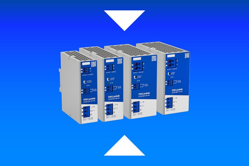

    Endüstriyel otomasyonun kalbi olan güç kaynakları, şebeke esnekliğini artırmak ve farklı yük seviyelerine uyum sağlamak için sürekli evrim geçiriyor. TDK-Lambda'nın D1SE DIN rayı güç kaynakları serisine eklediği yeni voltaj seçenekleri, bu alanda önemli bir adım olarak karşımıza çıkıyor.
    💡 Yeni Voltaj Seçenekleri ve Genişleyen Uygulama Alanları​
    TDK, mevcut portföyüne 12, 48 ve 72 volt çıkış varyantlarını ekleyerek D1SE DIN rayı güç kaynaklarının operasyonel kapsamını genişletti. Bu yeni donanımlar, karmaşık otomasyon ağları, endüstriyel telemetri bağlantıları ve çok eksenli kinetik sistemler gibi çeşitli uygulamaları tek bir fazlı güç mimarisinden beslemek üzere tasarlandı. Bu sayede, endüstriyel tesislerdeki güç dağıtımı daha entegre ve verimli hale geliyor.
    🛡️ İzolasyon ve Uyumlulukta Sınır Tanımayan Performans​
    Güncellenen bileşen ailesi, yoğun elektrik ekipmanı muhafazalarında sağlam galvanik izolasyon ve sıkı elektromanyetik uyumluluk (EMC) sağlamak üzere geliştirildi. Üniteler, 5000 Vdc giriş-çıkış izolasyonu, 3100 Vdc giriş-toprak bariyeri ve 750 Vdc çıkış-toprak eşiği sunuyor. Şebeke entegrasyonunda stabiliteyi garantilemek için EN 61000-3-2 Sınıf A kriterlerine uygun harmonik akım bozulmasını sınırlarken, IEC 61000-4-5 yönergeleri uyarınca 4 k Vac asimetrik aşırı gerilim derecesini koruyor.
    Ayrıca, elektriksel montajlar, EN 55011-B ve CISPR11-B radyasyonlu ve iletilen emisyon sınırlarını geniş çalışma marjlarıyla karşılayarak elektromanyetik girişimi (EMI) bastırıyor. Güvenlik ve yapısal mimari doğrulamaları, IEC, EN, UL ve CSA 61010-1 ve 61010-2-201 ile 62368-1 üçüncü baskı standardı dahil olmak üzere evrensel donanım kıyaslamalarına uygun.
    🌡️ Termal Verimlilik ve Yüksek Güç Toleransı​
    Dahili güç dönüşüm topolojileri, %96'ya varan termal dönüşüm verimliliği sağlayarak havalandırmasız kontrol kabinlerinde yerel ısı dağılımını en aza indiriyor. Bu, dahili elektrolitik kapasitörler gibi ısıya duyarlı bileşenlerin termal bozulmasını sınırlayarak öngörülebilir saha hizmet ömrü sağlıyor. Konveksiyonla soğutulan şasi, -25 ila +70 °C ortam sıcaklığı aralığında çalışırken, 55 °C'nin üzerinde çalışırken doğrusal bir çıkış düşürme konfigürasyonu uyguluyor.
    Endüktif veya kapasitif aşağı akım yüklerinden kaynaklanan yüksek ani başlangıç akımlarını karşılamak için güç kaynakları, %150'ye kadar geçici güç artırma (boost power) yeteneklerine sahip. Özellikle, 48 volt, 480 W varyantı, 200 saniyeye kadar 600 W'lık tepe geçici çekişlere tolerans göstererek, ağın aşırı akım koruma kapanmalarını tetiklemeden ani yük değişikliklerini absorbe etmesini sağlıyor.
    ⚙️ Otomatik Kablolama ve Telemetri Entegrasyonu​
    Ön paneldeki klemenslerde aletsiz, itmeli kablo sonlandırmalarının entegrasyonu sayesinde fiziksel kurulum süreleri minimuma indiriliyor. Bu yüksek titreşime dayanıklı terminaller, hızlı manuel kablolamayı kolaylaştırıyor ve yüksek hacimli kablo demeti üretiminde otomatik robotik yerleştirmeyi destekliyor. Fiziksel boyutlar, 120 W modeller için 38 mm, 240 W modeller için 44 mm ve 480 W modeller için 60 mm'lik yerden tasarruf sağlayan kasa genişliklerine sahip, bu da yatay montaj rayı boyunca bileşen yoğunluğunu maksimize ediyor.
    Mühendisler, ayrık DC OK durum sinyalleri sağlamak için entegre kapalı kontak rölesi içeren A5 varyantı olarak adlandırılan isteğe bağlı koruyucu bir kart kaplaması belirleyebilirler. Bu donanım konfigürasyonu, terminal cihazlarının 85 ila 264 Vac arasındaki nominal AC şebeke girişlerinden veya 93 ila 300 Vdc arasındaki ortak DC bara voltajlarından çalışmasına izin vererek, merkezi bataryalar veya yedek dağıtım baraları ile esnek entegrasyon sağlıyor.
    📊 Rekabetçi Avantajlar ve Pazar Konumu​
    Endüstriyel DIN rayı güç kaynakları pazarında, TDK-Lambda D1SE serisi, RECOM RACPRO1-S veya Siemens Sitop Lite gibi alternatiflerle rekabet ediyor. TDK-Lambda serisi, genişletilmiş tepe yüklemede avantajını koruyor; 480 W modeli, 200 saniyeye kadar 600 W'lık bir artışı sürdürürken, geleneksel ticari alternatifler genellikle %120 veya %150 aşırı yükleri 5 ila 10 saniye arasındaki geçici pencerelerle sınırlıyor.
    Ek olarak, 5000 Vdc giriş-çıkış izolasyon derecesi, standart giriş seviyesi endüstriyel güç bloklarında sıkça görülen 3000 Vac veya 4200 Vdc eşiklerini aşıyor. Ancak, RACPRO1-S gibi rakip üniteler, belirli orta seviye güç sınıflarında daha dar fiziksel ayak izleri elde ediyor; 240 W çıkış için 39 mm genişliğe sahipken, D1SE serisinin kasası 44 mm. Bu fark, montaj rayındaki mutlak uzamsal azalma ile genişletilmiş termal dayanıklılık arasında bir dengeyi temsil ediyor.
    TDK-Lambda D1SE serisinin bu genişlemesi, endüstriyel güç dönüşüm çözümlerinde hem esneklik hem de dayanıklılık arayan işletmeler için önemli bir seçenek sunuyor. Yüksek verimlilik, gelişmiş izolasyon ve akıllı entegrasyon yetenekleri, modern endüstriyel ortamların taleplerini karşılamak üzere tasarlanmış güçlü bir çözüm paketi oluşturuyor.
