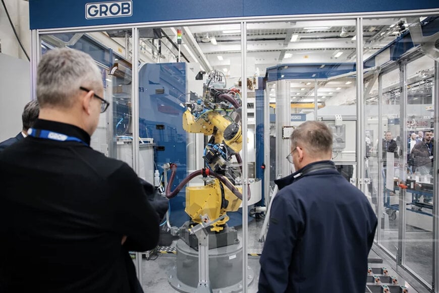

    GROB'un yeni robot hücresi, G150, G350a ve G350 gibi bir veya iki 5 eksenli evrensel işleme merkeziyle bağlantı kurabilecek şekilde tasarlandı. Böylece üreticiler, tek parça işleme veya çoklu makine paralel üretimi gibi farklı stratejilere kolaylıkla uyum sağlayabiliyorlar.
    Modüler yapısı sayesinde değişken parti büyüklükleri ve karmaşık parça geometrilerine hızlı adaptasyon mümkün. Aynı anda birden fazla makineyi besleyerek bekleme sürelerini azaltıyor ve iş mili kullanım oranını artırarak üretimi hızlandırıyor.
    ### FANUC 6 Eksen Robot ve Görüntü Destekli Doğruluk
    Sistemin kalbinde uygulamaya göre tek veya çift tutucu ile donatılmış FANUC marka 6 eksenli endüstriyel robot bulunuyor. Kameralı konumlandırma teknolojisi ile Euro paletler ve arabalar yükleme-boşaltma sırasında yüksek hassasiyetle hizalanıyor.
    Bu görsel destekli taşıma, yerleştirme hatalarını minimize ederken işleme dışı zamanı kısaltıyor ve uzun süreli insansız üretim döngülerinde süreci daha güvenilir kılıyor.

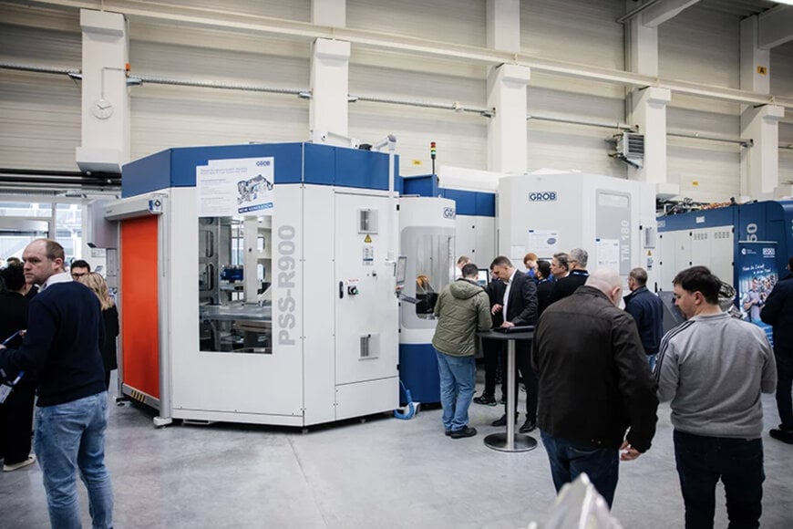

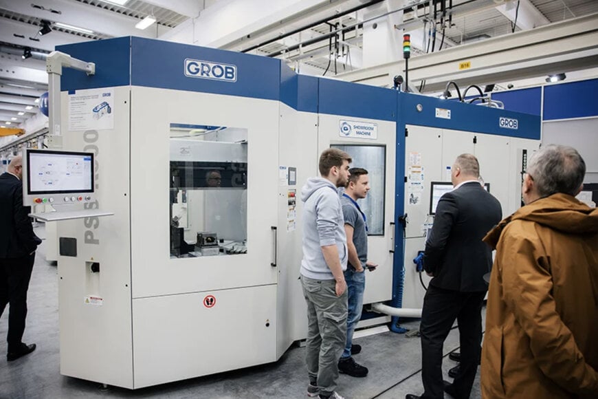

    GROB, fuarda ayrıca rotary ve lineer palet depolama sistemleri ile farklı üretim senaryolarına yönelik diğer robot hücre çözümlerini de sergileyerek uçtan uca üretim entegrasyonundaki yaklaşımını gösterdi.
