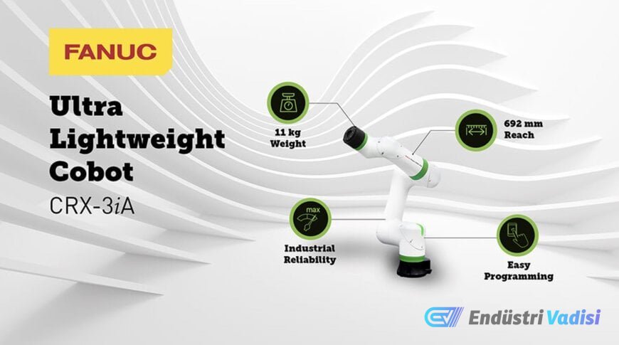

    FANUC America, işbirlikçi robot serisine sadece 11 kg ağırlığı ile CRX-3iA modelini ekledi. Bu ultra hafif robot, yüksek karışımlı, küçük ölçekli ve kalıcı otomasyonun uygun olmadığı uygulamalarda hızlı şekilde yeniden konumlandırmak için tasarlandı.
    ### CRX-3iA Özellikleri ve Taşınabilirlik
    • Maksimum taşıma kapasitesi: 3 kg
    • Erişim mesafesi: 692 mm
    • Tek operatör tarafından kolayca taşınıp, dakikalar içinde kurulabilir
    • Manyetik taban ve duvar/tavan montaj desteği
    • Otomatik montaj açısı algılama ile manuel kalibrasyona gerek yok
    CRX-3iA, vidalama, takım konumlandırma, muayene ve dar alanlarda küçük montaj gibi hassas işler için ideal.
