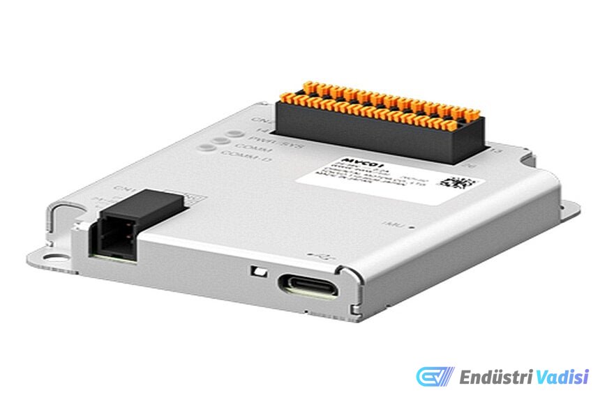

    Endüstriyel otomasyonun vazgeçilmezi haline gelen otonom mobil robotlar (AMR) ve otomatik yönlendirmeli araçlar (AGV) için Oriental Motor, yeni bir hareket kontrol ünitesi geliştirdi. Bu özel birim, araçların hareket entegrasyonunu ve konum geri bildirimini kolaylaştırmak üzere tasarlandı.
    ⚙️ Entegre Kinematik ve Yazılım Mimarisi​
    Geleneksel robot geliştirmede, ana işlemciler düşük seviyeli sürüş algoritmaları ve yörünge hesaplamalarıyla uğraşırken, yeni MVC01 mobil robot kontrolcüsü bu yükü hafifletiyor. Ana bilgisayardan gelen yüksek seviyeli hız komutlarını doğrudan alarak çok eksenli tekerlek hızlarını kendi içinde hesaplıyor. Bu sayede:
    • Üst düzey sistemlerin işlem yükü azalır.
    • Yazılım düğümlerinin sayısı düşer.
    • İletişim trafiği sadeleşir.
    • Devreye alma süreleri kısalır.
    Sistem yapılandırması, gerçek zamanlı telemetri ve parametre ayarları özel bir yazılım aracılığıyla yönetiliyor. Bu yazılım, motor parametrelerini ayarlama, mekanik boyutları kalibre etme ve teşhis verilerini değerlendirme imkanı sunuyor.
    🧭 Sensör Füzyonu ve Sürüş Entegrasyonu​
    Depo ortamlarında doğru konumlandırma için güvenilir ölü hesaplama (dead reckoning) kritik öneme sahiptir. MVC01, dahili bir Atalet Ölçüm Birimi (IMU) ile hareket kontrol döngüsünü entegre ediyor. Jiroskop verilerini ve tekerlek aktüatörlerinden gelen enkoder geri bildirimlerini birleştirerek filtrelenmiş jiroskop odometrisi sağlıyor. Bu sayede, tekerlek kaymaları tespit edilerek navigasyon sistemlerine daha hassas konum verileri iletiliyor.
    Kontrolcü, Oriental Motor'un BLV Serisi R Tipi fırçasız DC motorları ve sürücüleri ile doğrudan arayüz oluşturuyor. Bu kombinasyon, kompakt ve hafif bir yapıda yüksek güç yoğunluğu sunarak, iç alanı ve taşıma kapasitesi kısıtlı otonom şasiler için ideal bir çözüm oluşturuyor.
    💡 Teknik Detaylar ve Rekabetçi Avantajlar​
    Bu özel mobil robot hareket kontrolcüleri, üst düzey navigasyon bilgisayarları ile motor sürücüleri arasında köprü görevi görür. MVC01 gibi birimler, diferansiyel sürüş algoritmalarını donanım seviyesinde gömerek harici yazılım gecikmelerini ortadan kaldırır. Ayrıca, dahili IMU füzyonu sayesinde tekerlek kayması durumunda oluşan hata birikimini engelleyerek gerçek zamanlı kayma telafisi sağlar. Modüler mimarisi, kompakt AGV şasilerinde termal yoğunlaşmayı azaltırken, CAN veya seri iletişim üzerinden senkronize bir güç aktarım sistemi sunar.
