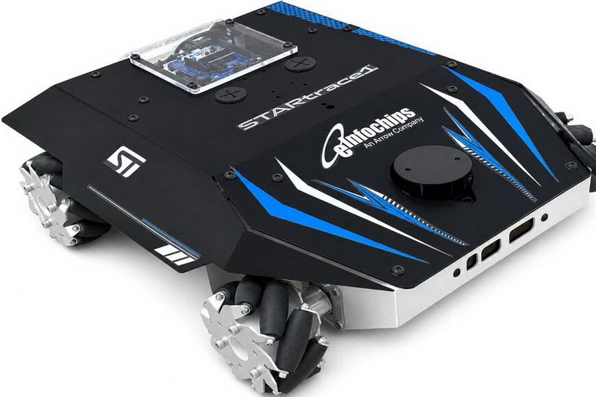

Platformun kalbinde, yüksek seviyeli işleme görevlerini (eş zamanlı konumlandırma ve haritalama dahil) yöneten bir NVIDIA Jetson Orin Nano işlem modülü bulunuyor. Bu modül, endüstriyel Robot İşletim Sistemi 2 (ROS 2) yığını üzerinde çalışıyor. Gerçek zamanlı motor hareketi ve düşük seviyeli sensör verisi toplama ise özel bir STM32 mikrodenetleyici kartı tarafından sağlanıyor.
  • []Hareket Kontrolü: Çift fırçasız doğru akım (BLDC) motor sürücüleri, STSPIN32 ve STDRIVE kontrolörleri kullanılarak gerçekleştiriliyor. Bu kontrolörler, entegre mikro-elektromekanik sistemler (MEMS) atalet ölçüm birimleri (IMU), manyetometreler ve çevresel sensörlerden gelen geri bildirimlere dayanarak tekerlek hızlarını düzenliyor.
    ]Navigasyon: Birincil navigasyon hattı, harici lidar ve görüş sensörlerinden gelen verileri alıyor. Bu girdiler, Nav2 ve Cartographer algoritmaları aracılığıyla işlenerek dinamik engel kaçınma ve hassas iç mekan konumlandırması sağlıyor.
  • Güç Yönetimi: Elektriksel alt sistem, 24 voltluk operasyonlar için optimize edilmiş güç ve batarya yönetim devrelerine sahip. Ayrıca, 48 voltluk endüstriyel güç şebekelerine uyum sağlayacak şekilde tasarlanmış bir mimari yolu da bulunuyor. Bu güç dağıtım sistemi, tahrik motorlarına tutarlı akım sağlarken, dijital hesaplama bileşenleri için izole gerilim raylarını koruyor.
