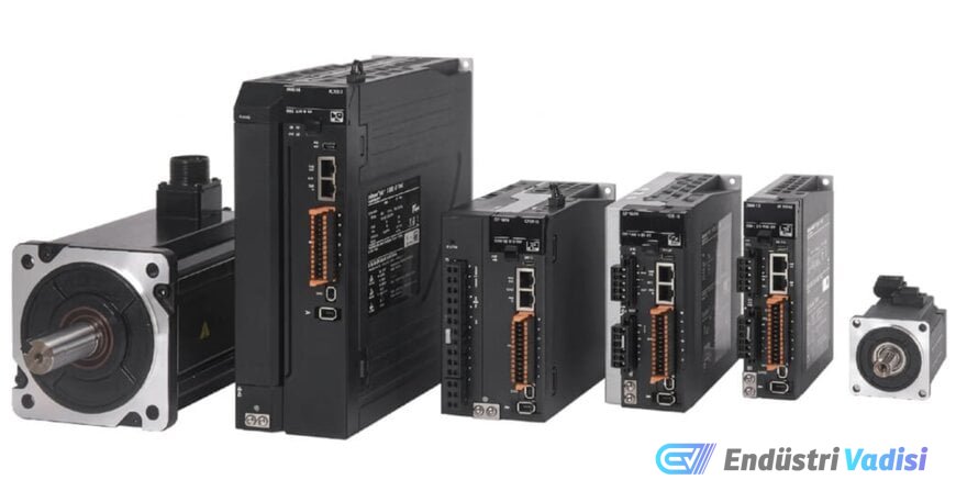

    OMRON, modern otomasyon dünyasında hafif görevler için tasarlanmış yeni C6 Serisi AC servo sistemini tanıttı. Bu seri, 50 W'tan 7.5 kW'a kadar geniş bir güç aralığını kapsıyor ve hem 230 V tek fazlı hem de 400 V üç fazlı konfigürasyonlarda sunuluyor.
    ⚙️ Donanım ve Mekanik Tasarım​
    C6 servo sürücüler, 3 kW'a kadar olan modellerde aynı yüksekliğe sahip kompakt bir tasarıma sahip. Bu sayede kontrol paneli düzeni basitleşiyor, montaj süresi kısalıyor ve kurulum maliyetleri düşüyor. Takılabilir konektörler sayesinde kablolama ve değişim işlemleri oldukça kolay.
    🔒 Kontrol ve Güvenlik Özellikleri​
    Sistem, artımlı veya batarya yedeklemeli mutlak konumlandırma için yapılandırılabilen entegre 26 bit motor enkoderi ile geri bildirim sağlıyor. 3.5 kHz hız döngüsü frekans tepkisi sunan bu sürücü, harici bir ikinci enkoder ile tam kapalı döngü çalışmasını destekliyor. Güvenlik için ise ISO 13849-1 Kategori 4, PLe ve IEC 61508 / IEC 62061 SIL 3 kriterlerini karşılayan entegre bir Güvenli Tork Kapama (STO) fonksiyonu standart olarak bulunuyor.
    💻 Yazılım Entegrasyonu ve Konumlandırma​
    OMRON ürün gamında C6 Serisi, hafif görevler için uygun maliyetli bir çözüm olarak öne çıkarken, mevcut 1S Serisi 15 kW'a kadar yüksek performanslı ve ağır hizmet uygulamaları için konumlandırılmış durumda. Yapılandırma, devreye alma ve sistem bakımı, Sysmac Studio entegre geliştirme platformu üzerinden NX serisi makine otomasyon kontrolörleri, dağıtılmış G/Ç, algılama, makine görüşü ve güvenlik donanımları ile birlikte yüksek hızlı EtherCAT gerçek zamanlı alan ağı üzerinden yönetiliyor.
    🔍 Teknik Detaylar​
