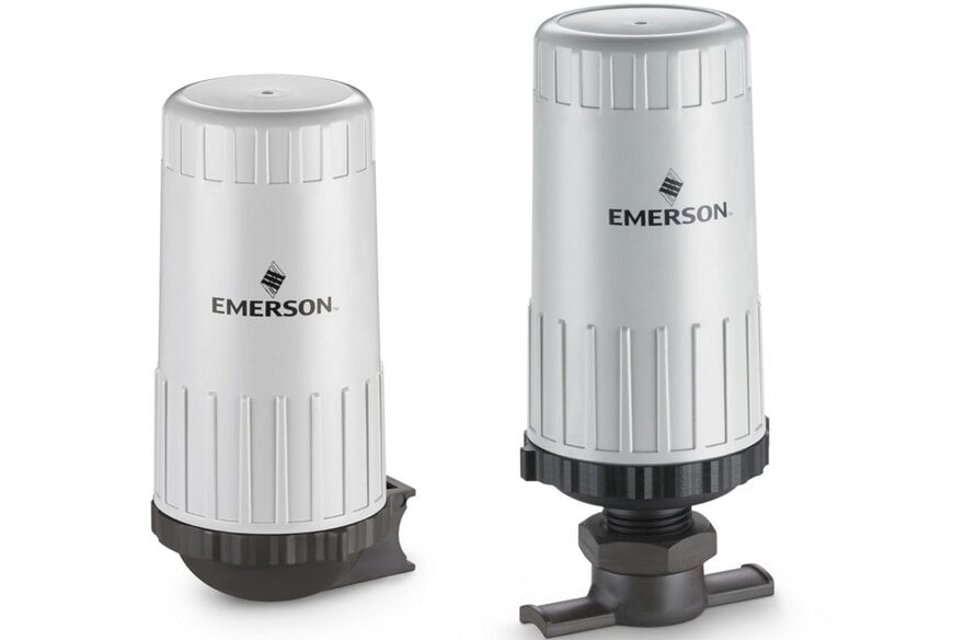

Platformun ilk sürümü iki cihaz içeriyor: bir kablosuz sıcaklık izleme cihazı ve bir kablosuz ağ tekrarlayıcı (repeater).
  • []Sıcaklık izleme cihazı, hem yüzey hem de ortam sıcaklığı ölçümlerini yakalar. Bu veriler, pompalar, ısı eşanjörleri, döner vanalar, buhar sistemleri ve ısıtma izleme kurulumları gibi ekipmanlardaki anormal çalışma koşullarını tespit etmek için kullanılabilir. Sıcaklık sapmaları genellikle mekanik aşınma, yalıtım arızaları, proses verimsizlikleri veya termal performans düşüşünün erken göstergeleridir.
    ]Kablosuz tekrarlayıcı, endüstriyel tesislerde iletişim kapsamını genişleterek, operatörlerin ağ menzili dışında kalabilecek konumlara izleme cihazları yerleştirmesine olanak tanır. Bu yaklaşım, ek kablolu iletişim altyapısı gerektirmeden daha geniş izleme kapsamını destekler.
