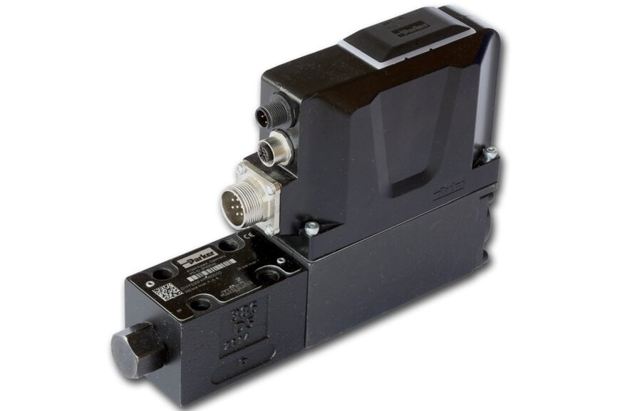

💡 DFplus Platformunun Yeni Üyesi: D-versiyon Valf
Parker Hannifin'in dördüncü nesil DFplus valf platformu, D-versiyon varyantı ile güçlendi. Bu doğrudan tahrikli valf, müşteri odaklı, kapalı döngü fonksiyonlarını desteklemek üzere tasarlandı. Yüksek dinamik tepki ve hassas kalibrasyon gerektiren uygulamalar için özel olarak geliştirilen bu donanım, pompaların hacim akışı ve gerçek zamanlı basınç ayarlamaları gibi değişkenleri düzenleyerek endüstriyel makinelerin kalbinde yer alıyor.

İkinci döngüyü kolaylaştırmak için valf elektroniği, entegre bir M12 bağlantı soketi aracılığıyla erişilebilen yüksek çözünürlüklü bir sensör sinyal arayüzüne sahip. Analog basınç veya deplasman ölçüm sensörleri, doğrudan bu porta bağlanarak çalışma güçlerini valf elektroniğinden alıyor. Bu kurulum, ayrı harici sensör güç kaynaklarına olan ihtiyacı ortadan kaldırıyor ve ara kablolamayı azaltarak sinyal zayıflamasını ve elektriksel gürültü girişimini en aza indiriyor. Sistem, belirli proses gereksinimlerine göre analog ayar noktası sinyallerini girmeye olanak tanıyan seçilebilir ayar noktası konfigürasyonlarını destekliyor.

D-versiyon seçeneği, D1FP, D3FP ve D30FP oransal valf serilerinde mevcut. İkinci kontrol döngüsünün konfigürasyonu, parametrelendirilmesi ve teşhisi, manuel donanım ayarlamaları yerine dijital arayüzler aracılığıyla yapılıyor. Teknisyenler, döngü dinamiklerini Parker ProPXD parametrelendirme yazılımı veya standart bir IO-Link dijital arayüzü üzerinden yapılandırabiliyor.
Donanım, veri iletimi ve güç için standart olarak bir IO-Link Sınıf A bağlantısı kullanıyor. Gelişmiş kontrol esnekliği gerektiren uygulamalar için, gerçek zamanlı üretim taleplerine göre çalışma sırasında kontrol stratejilerini değiştirmek için anahtarlanabilir bir kontrolör mimarisi sağlayan isteğe bağlı bir IO-Link Sınıf B varyantı da mevcut.
