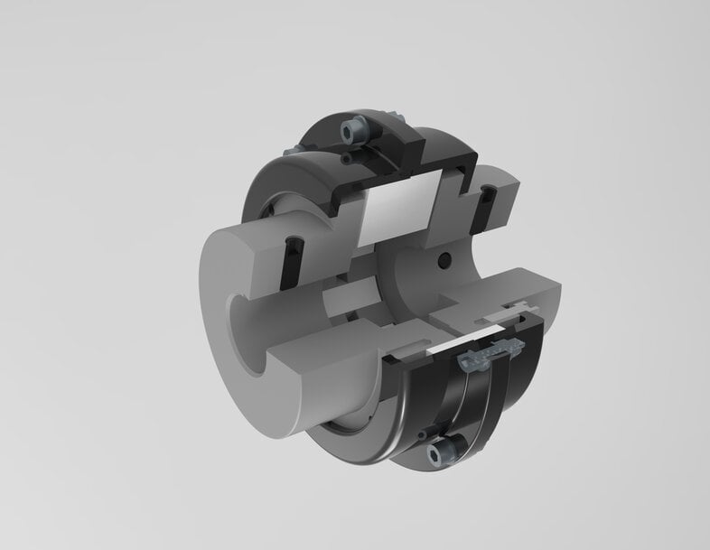

    Endüstriyel tahrik sistemlerinde, özellikle çelik üretimi ve enerji santralleri gibi zorlu sektörlerde, mekanik bileşenler sıkça aşırı termal stresle karşı karşıya kalır. Bu tür ortamlarda standart elastomer malzemeler hızla bozulurken, yüksek sıcaklık elastomer kaplinler, fırınlar, buhar tesisleri ve türbinler gibi ısı kaynaklarının yakınında bile güvenilir tork iletimi sağlıyor.
    Bu özel kaplin sistemleri, titreşim sönümleme ve hizalama hatalarını telafi etme yeteneğiyle öne çıkıyor. Peki, bu teknoloji endüstriyel operasyonlarda nasıl bir fark yaratıyor?
    💡 Teknik Tasarım ve Çalışma Prensibi​
    Yüksek sıcaklık kaplinlerinin kalbinde, 177 santigrat dereceye kadar sürekli çalışma sıcaklıklarında yapısal bütünlüğünü koruyan özel, beyaz bir elastomer merkez eleman bulunur. Mekanik mimarisi, birbirine geçmeyen zıt dişlere sahip metalik göbeklere dayanır. Bu konfigürasyon, metal bileşenleri doğrudan temastan izole ederek tork iletimi sırasında göbeklerdeki mekanik aşınmayı önler.
    Sistem, metal-metal sürtünmesi olmadan çalıştığı için yağlama yağı veya gres gerektirmez. Bu da rutin yeniden yağlama aralıklarını ortadan kaldırarak bakım maliyetlerini ve sürelerini düşürür.
    🛠️ Bakım Kolaylığı ve Servis Edilebilirlik​
    Yüksek ısı ortamlarında çalışan makinelerin bakımı genellikle, personelin ekipmana güvenli bir şekilde erişebilmesi için uzun soğuma süreleri gerektirir. Ancak bu kaplinler, erişilebilir merkezi elastomer parça sayesinde, tüm kaplini sökmeye veya bağlı milleri hareket ettirmeye gerek kalmadan fonksiyonel elemanın değiştirilmesine olanak tanır.
    Bu modüler değiştirme yeteneği, ekipman arıza süresini doğrudan azaltır ve planlı bakım döngülerinde genel makine kullanılabilirliğini artırır.
    📊 Performans Özellikleri ve Modülerlik​
    Bu kaplin serisi, 93 Nm'den 601.5 kNm'ye kadar nominal torkları desteklerken, 1200 kNm'ye kadar geçici tork piklerini kaldırabilir. Delik çapları 10 mm'den 500 mm'ye kadar mevcuttur. Farklı yapısal gereksinimlere sahip sistemler için modüler mimari, özel ara parçalar kullanarak 25 mm ile 3000 mm arasında mil boşluğu köprülemesine izin verir.
    Kısıtlı eksenel alana sahip kurulumlar için kısaltılmış göbek varyantları üretilir. Ayrıca, göbek konfigürasyonları, fren mekanizmaları, yardımcı tahrikler ve dönme sensörleri gibi ikincil bileşenlerin entegrasyonuna olanak tanır.
    🔬 Ek Bilgiler: Neden Yüksek Sıcaklık Elastomerleri?​
    Standart poliüretan veya sentetik kauçuk elastomer kaplinler genellikle 80 ila 90 santigrat derece arasında termal bozulma sınırları gösterirken, özel sentetik bileşikler yaklaşık 120 santigrat dereceye kadar dayanabilir. Bu eşiklerin ötesinde çalışma, genellikle dişli veya metalik membran kaplinler gibi tamamen metal kaplinlere geçişi gerektirir.
    Tamamen metal kaplinler aşırı sıcaklıkları kaldırsa da, elastomerlerin titreşim sönümleme özelliklerinden yoksundur ve sürekli yağlama gerektirebilir. Özel yüksek sıcaklık elastomerlerinin kullanılması, bu operasyonel boşluğu doldurarak, esnek bir parçanın sönümleme kapasitesini ve zorlu endüstriyel ortamlar için gerekli termal direnci bir arada sunar. Bu sayede, hem performans hem de dayanıklılık açısından ideal bir çözüm sunulmuş olur.
