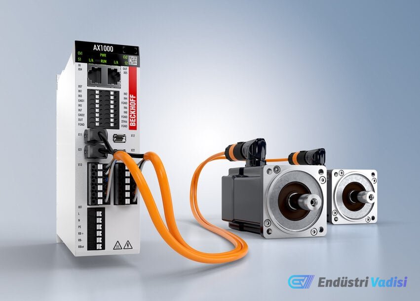

    Endüstriyel otomasyon dünyasında çığır açan Beckhoff, düşük ve orta güç aralığındaki uygulamalar için tasarladığı yeni AX1000 ekonomik servo sürücü serisini tanıttı. Bu kompakt ve sistem entegre sürücüler, gelişmiş hareket kontrol özelliklerini uygun maliyetle sunarak sektörde yeni bir dönem başlatıyor.
    💡 TwinCAT Entegrasyonu ve Kolay Kurulum​
    AX1000 serisi, Beckhoff'un güçlü otomasyon platformu TwinCAT ile EtherCAT üzerinden tam entegrasyon sağlıyor. Bu sayede, şirketin üst düzey AX serilerinde kullanılan standart devreye alma iş akışları, yazılım özellikleri ve dahili teşhis araçları, bu ekonomik seride de eksiksiz bir şekilde yer alıyor. Mühendisler, tanıdık bir ortamda hızlı ve verimli bir şekilde çalışabiliyor.
    ⚡ Elektriksel Altyapı ve Modül Düzeni​
    AX1000 güç platformu, farklı makine düzenleri ve fabrika güç gereksinimlerini karşılamak üzere iki ana voltaj seçeneğiyle geliyor:
    • []Düşük Güç Versiyonu: Tek fazlı 1 x 240 V AC besleme ile kompakt veya düşük voltajlı uygulamalar için ideal.
      ]Yüksek Güç Versiyonu: Üç fazlı 3 x 480 V AC besleme ile 1.65 A'dan 12 A'e kadar çalışma akımlarını destekliyor.
    Küçük fiziksel boyutuna ve yan yana boşluksuz kabin kurulumuna rağmen, dahili donanım entegre bir kontrol güç kaynağı ünitesi, DC bağlantı kapasitörleri, bir balast devresi ve çoğu ürün varyantında özel bir balast direncini içeriyor. Her iki model de tek eksenli veya çift eksenli sürücü modülü olarak yapılandırılabiliyor, bu da kontrol panosu alanından tasarruf sağlıyor.
    ⚙️ Motor Uyumluluğu ve Otomasyon Yazılımı​
    Bu servo sürücü platformu, geniş motor arayüzleme yetenekleri sunuyor. Özellikle Tek Kablo Teknolojisi (OCT) özelliğine sahip AM8000 senkron servo motorlarla uyumlu olması dikkat çekiyor. OCT, güç ve geri bildirim sinyallerini tek bir fiziksel kablo demetinde birleştirerek kablolama karmaşasını azaltıyor. Ayrıca, harici enkoder geri beslemesi olan veya olmayan asenkron motorları ve relüktans motorları da destekliyor.
    Parametrelendirme, sistem dağıtımı ve operasyonel analiz için seri, TwinCAT otomasyon yazılımıyla sorunsuz bir şekilde entegre oluyor. Mühendisler, TwinCAT Drive Manager 2, otomatik Autotuning rutinleri, Bode Plot frekans analizi ve hız dalgalanmasını en aza indiren özel cogging kompanzasyon araçları gibi özelliklerden faydalanabiliyor.
    🔬 Gelişmiş Senkronizasyon ve Güç Yönetimi​
    Gelişmiş fieldbus entegrasyonu için tasarlanmış servo sürücü mimarileri, çok eksenli koordinasyonu sağlamak amacıyla senkronize saat protokollerine dayanır. EtherCAT ağı, ana saatin seri ağ topolojisi boyunca yayılma gecikmelerini sürekli olarak ölçtüğü ve telafi ettiği bir Dağıtılmış Saatler (DC) mekanizması kullanır. Bu zaman damgalama senkronizasyonu, 1 mikrosaniyenin altında senkronizasyon hassasiyeti sağlayarak, bitişik tek eksenli ve çift eksenli sürücü modüllerindeki konum döngüsü güncellemelerinin eşzamanlı olarak yürütülmesini garanti eder. Bu sıkı zaman çizelgesi takibi, enterpolasyonlu CNC profil yolları, çok eksenli portal elektronik dişlileri ve yüksek hızlı uçan kesme sistemleri gibi karmaşık uygulamalar için kritik öneme sahiptir.
    Dahili kontrol voltajlarının ana DC bağlantı devresi üzerinden üretilmesi, bir düşürücü anahtarlamalı güç kaynağı konfigürasyonunu kullanır. Endüstriyel sürücü sistemlerinde, mantık kartı güç kaynağını harici 24 VDC yardımcı bağlantılardan izole etmek, yerel voltaj düşüşlerine veya harici elektriksel bozulmalara karşı sistem direncini artırır. Kısa süreli şebeke gücü düşüşleri veya toplam güç kesintileri sırasında, sürücü, mikroişlemcileri ve fieldbus iletişim yığınını çevrimiçi tutmak için ana DC bağlantı kapasitör bankasında depolanan artık kinetik ve potansiyel enerjiyi kullanır. Bu konfigürasyon, sürücünün arızayı kaydetmesine, PLC'ye anında teşhis telemetrisi göndermesine ve dahili mantık tamamen kapanmadan önce kontrollü, güvenli bir acil durdurma dizisi yürütmesine olanak tanır.
    Motor geri besleme döngüsü topolojileri, Tek Kablo Teknolojisi (OCT) gibi dijital tek kablolu arayüzler aracılığıyla geliştirilmiştir. Geleneksel servo motorlar iki ayrı kablo gerektirir: üç fazlı AC stator akımları için ağır hizmet tipi korumalı bir kablo ve enkoder sinyalleri (EnDat, BiSS veya çözücü çıkışları gibi) için ayrı, düşük sinyalli bükümlü çift kablo. OCT, bu iki yolu, ana motor güç kablosuna gömülü ekstra sinyal telleri üzerine yüksek frekanslı çift yönlü dijital telemetriyi doğrudan bindirerek birleştirir. Bu dijital veri modülasyonu, konum verilerini bitişik darbe genişliği modülasyonu (PWM) invertör hatları tarafından üretilen elektromanyetik gürültüden korumak için sağlam frekans kaydırmalı anahtarlama veya özel serileştirme katmanları kullanır, böylece donanım maliyetini ve kablolama hacmini en aza indirir.
