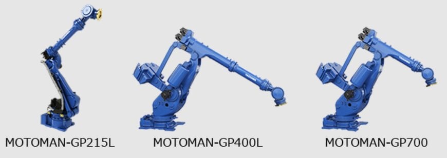

Modern üretim tesislerinde, büyük ve ağır iş parçalarının taşınması giderek daha kritik hale geliyor. Yaskawa, bu zorluğun üstesinden gelmek için tasarladığı yeni nesil ağır yük robot kolları MOTOMAN GP215L, GP400L ve GP700 ile endüstriyel otomasyonda çığır açıyor. Bu robotlar, sadece taşıma verimliliğini artırmakla kalmıyor, aynı zamanda üretim süreçlerini de baştan aşağı dönüştürüyor.

Genişletilmiş ürün serisi, hat mimarisini optimize etmek ve genel zemin alanı kullanımını maksimize etmek için tasarlanmış üç farklı modelde belirgin mekanik avantajlar sunuyor:
[]MOTOMAN-GP215L: Bu model, 215 kg maksimum taşıma kapasitesi ve 3114 mm'lik genişletilmiş yatay erişim mesafesi sunar. Bilek yük toleransı, kendi sınıfındaki geleneksel robotlara göre %44'e kadar iyileşme gösterir.
[]MOTOMAN-GP400L: Yüksek yük kapasitesi ve uzun erişim gereksinimleri için tasarlanan bu ünite, 400 kg taşıma kapasitesi ve 3718 mm'lik maksimum yatay erişim mesafesi sunar. Bu erişim, önceki modellere göre 200 mm daha uzunken, bilek yük toleransı geleneksel sınıflara göre %110'a kadar artırılmıştır.
[]MOTOMAN-GP700: Ağır malzeme taşıma için yüksek yük kapasiteli bir model olarak konumlandırılan bu kol, 700 kg taşıma kapasitesi sağlar. 2845 mm'lik maksimum yatay erişim mesafesini korurken, izin verilen mekanik bilek toleransını %60'a kadar artırır.
