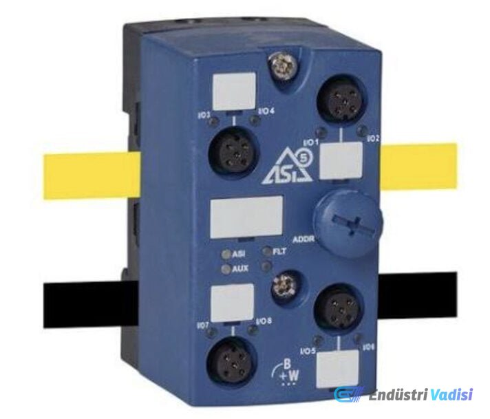

    💡 Bihl+Wiedemann'dan Çığır Açan ASi-5 Modülleri​
    Bihl+Wiedemann, endüstriyel ağlarda esnek veri alışverişi ve cihaz entegrasyonu için tasarlanmış yeni ASi-5 modüllerini tanıttı. Bu yenilikçi çözümler, CAN ve Modbus TCP cihazlarını endüstriyel otomasyon sistemlerine ve üretim ortamlarına kolayca entegre etmeyi hedefliyor.
    ⚙️ Özel Yazılıma Gerek Yok!​
    BWU4412 ve BWU5246 ASi-5 modülleri, standart saha cihazlarını mevcut ağlara bağlamak için geliştirildi. Özel bir yazılıma ihtiyaç duymadan, konfigürasyon yükünü azaltıyor ve otomasyon uygulamalarındaki bireysel gereksinimlere verimli bir şekilde uyum sağlıyor.
    🌐 Modbus TCP İletişimi Artık Daha Esnek​
    BWU5246, Modbus TCP cihazları için özel olarak tasarlanmış bir ASi-5 aktif dağıtıcısıdır. IP67 koruma sınıfına sahip bu modül, bireysel olarak yapılandırılabilir veri alışverişini destekler. Ağ parametreleri PC yazılımı aracılığıyla yapılandırılarak, herhangi bir standart Modbus TCP donanımının esnek entegrasyonuna olanak tanır.
    📡 Şeffaf CAN Veri Aktarımı​
    CAN ağları için BWU4412 modülü, IP67 korumalı bir muhafaza içinde %100 şeffaf iletişim sağlar. Donanım, tüm CAN çerçevesini doğrudan proses veri akışına ileterek, CAN ID ve veri uzunluğu dahil tüm çerçeve bilgilerini korur. Bu sayede çeşitli CAN cihazlarının esnek entegrasyonu mümkün olur. BWU4412 ayrıca ek yardımcı sinyalleri işlemek için dört dijital giriş ve iki dijital çıkışa sahiptir.
    ✨ Neden Bu Modüller Farklı?​
    Endüstriyel ağlarda farklı fieldbus ve Ethernet protokollerini entegre etmek genellikle özel ağ geçitleri veya karmaşık PLC iletişim işlemcileri gerektirir. Ancak BWU4412 ve BWU5246 gibi IP67 dereceli ASi-5 modülleri, çeviriyi saha seviyesine taşıyarak bu süreci basitleştirir. Geleneksel ağ geçitleri IP20 kontrol panolarına kurulum gerektirirken, bu ASi-5 modülleri merkezi olmayan makine montajına izin vererek kablolama maliyetlerini ve pano alanı gereksinimlerini azaltır. Ayrıca, tüm CAN çerçevelerinin doğrudan proses verisine şeffaf aktarımı, ara protokol dönüştürme haritalamasıyla ilişkili gecikme ve veri kaybı risklerini ortadan kaldırır.
